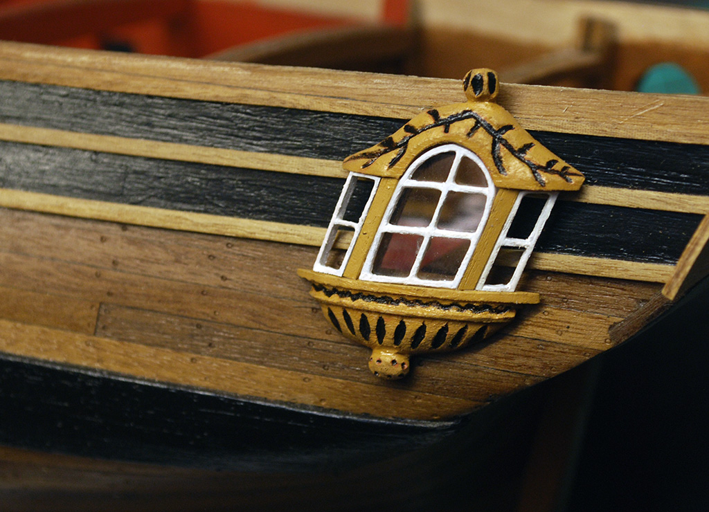

Pustil jsme se do galerií a celkem zápasím s barvami. Hlavní je okrová (tu použiju i na ozdoby) a pak příměs červené pro zvýraznění detailů, ale s tím nejsem úplně spokojenej, tak to možná zase změním na čistě okrovou, jaká je na dílu u první fotky. Takhle je to moc omalovánkový a navíc se z lipovýho dřeva nedají dělat zázraky, moc se to třepí.
Okna jsou z nařezaných proužků ořechu, vlastně všechno až na hlavní díly nahoře a dole. Chce to ještě dotáhnout (a samozřejmě dodělat zbytek galerií).

vths píše:To jsem moc rád, že někoho dokonce i inspiruju :) Díky všem...
Mozno som nepostrehol vsetky prispevky, ale ako si robil pls. to "nailovanie" plankov na trupe? Vyzera to dobre myslim. Vopred vdaka.

Tady jsem se opičil po klimim - viewtopic.php?f=177&t=73264&start=15
akorát jsem jehlu nenamáčel do mořidla, ale spolehnul se jen na přetření lakem.

A není to s černou přece jen lepší? :) Když už, tak ať je tam řáckej kontrast.

Příspěvekod Standa12 » 27 led 2014, 19:05
Tak s tou černou se mi to zamlouvá více! Jen k tomu vršku, nevím, něco mi na něm nesedí.... nebylo by lepší ten ornament udělat jako vystouplý, samostatný na té střeše? Nevím jak to lépe popsat. :-k Ale jinak moc pěkná práce. =D>

vths píše:A není to s černou přece jen lepší? :) Když už, tak ať je tam řáckej kontrast.
Cierna je lepsia, na trupe ma svoje oodstatnenie, ale ked pozeram na to plankovanie, nie su tie farebne odtiene az prilis rozne? Ale to je mozno bleskom pri foteni, dost mi to udrelo do oci. NEviem, ci boli jednotlive fosne na lodi az takto farebne odlisene. Skoro to vyzera ako ine typy dreva. Blesk je "previt" :)

Příspěvekod vths » 28 led 2014, 15:55
Díky za názory. Ano, asi by to mělo být spíš vystouplé, zkusím co na to modurit.
Jinak s bleskem nikdy nefotím, plaňky jsou všechny ořechové a to, aby se ukázaly rozdílné odstíny, je účel. Takové je dřevo a jestli to zrovna neodpovídá skutečnosti, je celkem šumák, když ve skutečnosti by z přírodní barvy dřeva bylo přes nátěry vidět jen absolutní minimum.

vths píše:Díky za názory. Ano, asi by to mělo být spíš vystouplé, zkusím co na to modurit.
O farbu nejde-ta mohla byt vselijaka, to mas recht, skor o vzajomny rozdiel v odtienoch jednotlivych fosni :). Ale dolezite je ze sa to tebe tak paci. Velmi pekna stavba, radost sledovat. =D>

Galerie mě štvou, pokus vylepšit je moduritem radši ani nebudu komentovat, tak jsem se radši pustil do nábytku. Kapitán dostal čtyři židle, aby s důstojnictvem mohl udělat menší pařbu. Ostatní si můžou kecnout dozadu a houpat nohama.
