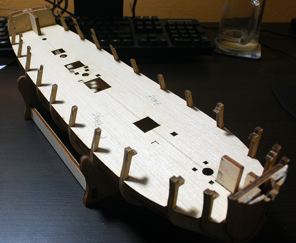

Abychom tu trošku oživili, tak si ukážeme kostru. Díly jsou laserem vyřezaný velmi dobře, okraje nejsou moc spálený, takže lepené části stačí jen mírně přibrousit. A hlavně k sobě jednotlivý díly kostry přesně sedí, takže je v podstatě nemožný to poskládat špatně, ale samozřejmě jsem musel jistit pravé úhly a k tomu dr u dalších žeber výborně hodila spodní paluba. Musel jsem jen trošku přihnout kýlovou část, k čemuž dobře posloužilo vypoulený sklo rozpálených kamen. Asi ho budu využívat i pro plaňky :)
Plánuju ještě do kostry dodělat otvory pro kovový trubičky pro lepší umístění na podstavec, dál někam zapustit kabel pro osvětlení kajut a pak především úpravu zádě kvůli onomu osvětlení. Z toho důvodu jsem zatím nepřilepil tři poslední žebra.

Dneska jsem připravoval kostru na to, aby první plaňkung byl co nejjednodušší, takže jsem popadnul balsu a začal vyplňovat mezi žebry vepředu a pak ještě jednu vrstvu dal dozadu. Pak jsem hodinu čuchal balzový prach s rozpálenou bruskou v ruce a výsledek je plný čumák lodi a můj nos.
Zatím jsem nepřilepil příď a kýl, protože chci nejdřív spáchat první vrstvu a tu zabrousit tak, aby druhá vrstva dobře padla a navazovala právě na kýl, příď, atd. Menší dilema mám ohledně hlavní paluby, která rozhodně nepůjde celá a pokrytá plaňkami umístit, takže buď ji oplaňkuju a přepůlím a nebo ji tam nacpu v celku a oplaňkuju až na místě, což mi zatím připadá jako lepší řešení. Zadní a přední část této paluby stejně nebudou vidět, takže ji nemusím oplaňkovat ultrasprávně (aby plaňky kopírovaly tvar lodi), což si nechám až na vrchní paluby.
V návodu je mimochodem uvedeno, ať nejdřív hlavní palubu oplaňkuju jen částečně a dám na ni napříč dvě plaňky, které to prozatím zakončí, což mi teda připadá jako kardinální blbost, takže to dělat nebudu (viz zde http://modelshipworld.com/phpBB2/files/ ... 19_648.jpg)

Vykašlal jsem se na plaňkování paluby před jejím umístěním, takže jsem ji rozpůlil, což bylo celkem nutný, a vměstnal na místo. Rozpojené části jsem pak ale opatřil výztužemi, aby zase vznikla rovná plocha a teď už se můžu pustit do plaňkování.

Začínám plaňkovat hlavní palubu. Nejdřív byla na řadě výroba udělátka ze dvou kusů dřeva polepených brusným papírem, skrz které protahuju chlupatý plaňky z tanganiky. Odchlupatí je to rychle a pohodlně.
Pro naznačení spár jsem místo počmárání hran planěk tužkou začal mezi ně cpát tenkou černou niť, což jde překvapivě dobře a nevypadá to snad ani špatně. Nebo to není úplně dobrý nápad?
vths
Příspěvky: 274
Registrován: 04 říj 2012, 20:16
Bydliště: LBC
Re: HMS Fly (1:64) - Victory
Příspěvekod ELKAN » 28 led 2013, 23:06
Já bych měl asi strach, že při broušení planěk se mi roztřepí ty nítě, nebo že se to ve spárách nepravidelně zanese dřevěným prachem. Jsem na Tvůj pokus zvědavý. Myslim, že už jsem se někde s podobným postupem setkal.

Příspěvekod Vasek » 28 led 2013, 23:17
Ja zkousel testovaci vzorek: nite, tuzku a za 3. nalepit planky trochu od sebe a do mezer zanest akrylovou cernou obarveny Herkules a nechat zaschnout, nejlip mi vysla ta tuzka, ty nite jsou hrozne nachylny na rovnomerny brouseni, nekde clovek trochu pritlaci a je to hned videt.
Poradi: nit, Herkules, tuzka. Ta nit a tuzka jsou jeste osetreny lnenym olejem. Ale je pravda, ze jsem pouzil prvni nit, ktera mi prisla pod ruku a byla asi moc tenka.
Na upravu hran planek se mi osvedcilo nalepit na 20mm sirokou smrkovou listu dalsi listu hranol o strane o 1mm mensi, nez sirka planek, po delce, aby tvorily pravy uhel, dat vic planek dohromady a dalsi listou o 1mm mensi pridrzet z druhe strany, stahnout sverkami a po hranach tech planek bousit smirglem nalepenym na necem pevnem.

Příspěvekod vths » 28 led 2013, 23:21
S prachem neni problem, na to staci hrubsi stetec a prebrousit uz jsem jednu cast taky zkusil a zatim se nic netrepilo. Uvidim, co to udela po trosku silnejsim brouseni a nalakovani.
Vasek> ohledne tuzky si prave myslim, ze ta nezajisti tak tlusty spary, jak by mely byt

Příspěvekod VVS » 29 led 2013, 11:48
Moc hezká stavba. Spáry mezi prkny paluby jde naznačit i papírem dá se víc planěk k sobě aby vznikla hrana na kterou de pohodlně lepit nalepí se černý papír tlouštky dle spáry ,klidně i výc vrstev . Pak se to rozřeže ,při tenkém papíru jde i natrhat a plaňky se lepí odpadá tak nebezpečí roztřepení nitě při broušení a je to i rychlejší . Papír nebarvit na černo tuší já sem to udělal a úspěšně sem si zničil palubu na Baunty při broušení ta tuš dělá prach který se zažere do dřeva a nejde vyčistit čím víc se tu šudlá tím je to černější. Při použití černého papíru z papírnictví toto nebezpečí nehrozí. Ať se stavba daří.

Příspěvekod BRadek » 31 led 2013, 12:18
Přesně tak jak píše VVS. Palubní a jiné plaňky se pevně sevřou svěrkou nebo ve svěráku a na ně se jako na hřbet knihy nalepí černý papír disperzním lepidlem. Ideální je podle zkušeností starších modelářů černý fotografický papír - papír do něhož jsou zabaleny nové fotografické papíry. Ten nyní seženete třeba ve fotolabech a podobně. Po zaschnutí se plaňky rozevřou jak listy v knize a skalpelem rozřežou.

Příspěvekod vths » 31 led 2013, 12:37
OK, díky. O papíru jsem uvažoval, ale nechtělo se mi do toho především kvůli tomu, že ty plaňky jsou jen 0,5mm tlustý. Takhle to ale s 0,25mm nití vychází dobře. Dá se to zbrousit, aniž by se třepila.

Příspěvekod Vasek » 31 led 2013, 12:41
Tohle je dle meho nazoru asi nejelegantnejsi reseni, ale s plankami 0.5 mm co mam v kitu ja si to nedovedu predstavit. U Fly to ale vypada na 1mm, to uz by mohlo jit. Na Mercury mam planky predvypalene do paluby laserem, ale moc se mi to nelibi, protoze je to na nekterych mistech rozmazane, takze budu urcite hledat alternativu.
