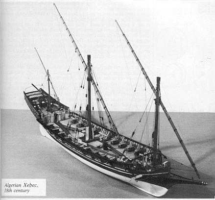

Já skoro vždy zavěsím napřed ráhna a až pak na ně umístím plachty, ale u té šebeky bych asi přivázala plachty na ráhna rovnou - je to i pohodlnější. Navíc lépe si pak můžeš nastavit sklon ráhen na stěžních - právě s ohledem na tvar plachet, aby to vypadalo hezky a hlavně přirozeně.
Pozice ráhen s plachtami na stěžních (P/L strana) - našla jsem varianty, že jsou všechny jen na jedné straně:
https://www.maquettesdebateaux.com/en/o ... e-du-nord/
http://www.geocities.ws/xebecinc/algerianxebec.jpg
a nebo naopak "na střídačku" - přední a zadní jsou na stejné straně a plachta na hlavním stěžni na opačné:
http://www.shipmodell.com/index_files/S ... ISCRET.htm
https://www.modelships.de/Le-Requin_III ... II_eng.htm
http://www.shipmodell.com/index_files/1XEBEC_03.jpg
Dle mého názoru jsou obě verze O.K., ale podotýkám, že nejsem v tomto oboru znalec a vyloženě jsem brala inspiraci z jiných modelů.
Kupříkladu já mám plachtu na zadních stěžni na stejné straně, jako na hlavním, což asi není správně. ](*,)
