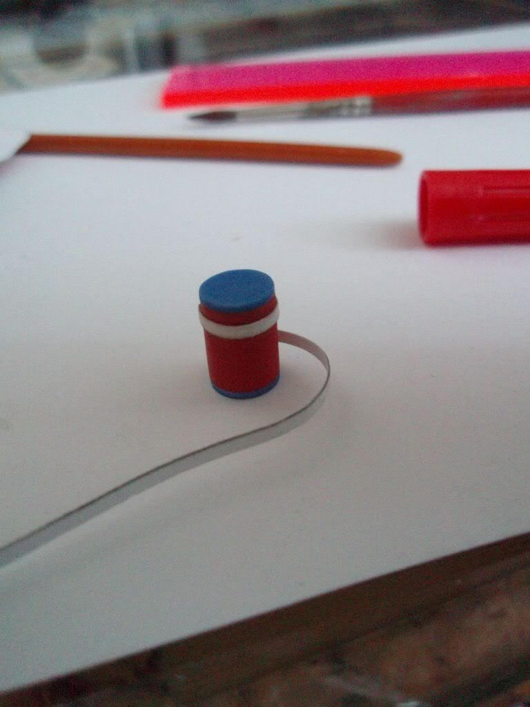

K tomu papieru mi neda nereagovat nakolko ja ho pouzivam na spravenie plastickych casti na MONTIm. problem je v tom ze na to treba ist trochu fikane napriklad ti to predvediem na tlmici vyfuku co mam na Scanii tam som to robil z vykresu. takze:
1. vystrihnes si pasik co tam chces nalepit. (dlhsi ako ho v skutocnosti potrebujes)
2. zacnes postupne lepit(odporucam gelove sekundove lepidlo z dôvodu nech ti nesteka po prstoch aby si sa neprilepil aj ty :-D ). lepis to postupne ako ked sa na skutocne auto lepi velka samolepka cize das lepidlo na kusok ten prilozis a zatlacis nechas chvilku zaschnut. zase natres lepom kusok a ten prilozis az to obalis postupne cele. az sa dostanes na zaciatok tak si primeras kolko presne potrebujes a az po prilepeni skratis.
3. ako na to prebrusovanie? jednoducho.teraz treba tekute sekundove lepidlo a opatrne prebehnut po povrchu papiera. nechaj vytvrdnut tak ale 2-3 minutky. a znova este raz to prejdi tekutym sekundakom. nechaj poriadne vytvrdnut osvedcilo sami tak cca 5- 10 minut. (viem je to sekundak ale pri vpiti do papiera to treba nechat radsej dlhsie mam to overene a funguje to)
4. zoberies jemny smirgel (od 1000 vyssii) a opatrne prebrus ak sa ti zda ze sa ti papier "sula" prestan brusit a znova prejdi tekutym sekundakom. a takto je to vo fotkach:
detaili na tlmic vyfuku:(aby bol plasticky)
no a po prebruseni a nastriekani to vyzera takto:
download/file.php?id=255612&mode=view
sry za OT len mi to nedalo ohladne toho papiera mozno ti to niekedy este pomoze
