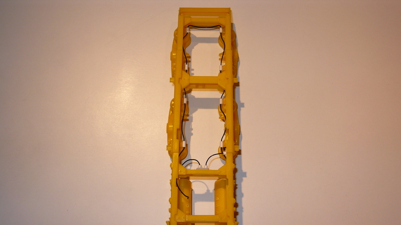

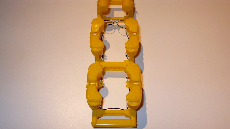

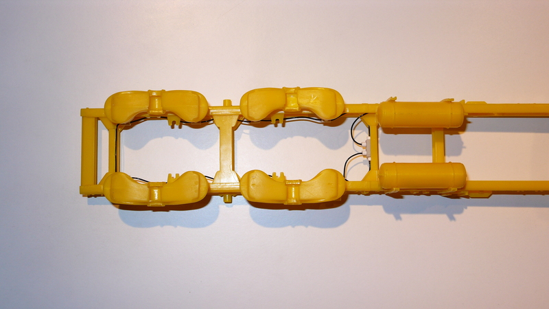

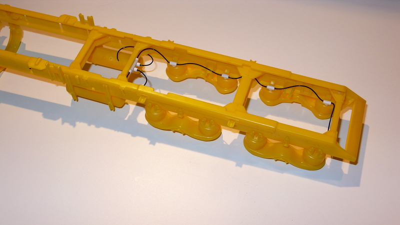

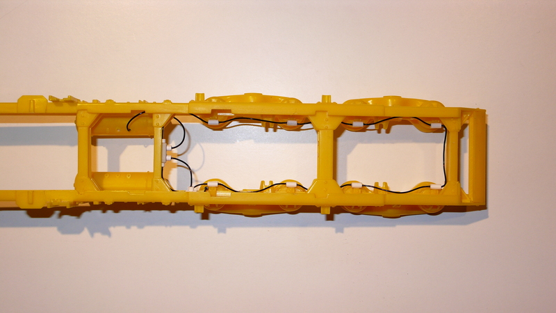

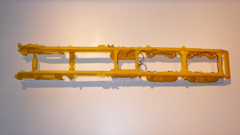

lio01 píše:Ahoj,
oceňujem tvoju snahu o vylepšenie modelu, ale treba ťa trochu usmerniť. Každý z mechov je tlakovaný samostatne cez nejaký regulátor alebo rozdeľovač. V tvojom prípade by pri poruche alebo netesnosti vyfučal vzduch a docestoval si. Prajem veľa trpezlivosti a uži si radosť zo stavby.
edit: až neskôr som si všimol, že máš zle napojené tlakové zásobníky vzduchu. Sú napojené na užších koncoch v mieste tých výstupkov. Nikdy nie uprostred obalu.
karel53 píše:Ve Spojených státech neni pravidlo, že by muselo napojení být na konci. Fotografie které jsem teď narychlo našel jsou z Peterbilta 359, kde je napojení i uprostřed.
Co se týká vzduchu do měchů, tak je zapojená každá strana zvlášť do serie a vzduch se do měchů dostává pomocí "T" kusu.Z posledního měchu je potom vedený vzduch zpět dopředu. Tonymu jsem vše již vysvětlil,takže....
