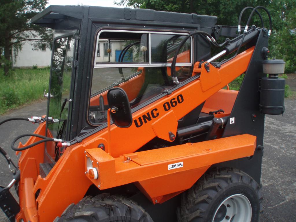

Ahój. Mám tu zas něco novýho, dost maličkýho. Je to modýlek z 3D tisku od výrobce koppik.cz. Kvalita spracování 3D modelu, ktrý je skutečně velice detailní a naprosto věrný předloze je bohužel vykoupena "ne"kvalitou samotného tisku, na kterém je parné hrubé vrstvení, které zejména na takhle malém modelu působí velice rušivě. Navíc, materiál, ze kterého je model vytištěn, je extrémně tvrdí a křehký.
Ale s chutí do něj. Začínám kabinou. Na té zcela chybí střešní okno. To jsem vyřízl a nahradil šikmým plechem s otvorem okna, který jsem překryl leptanou mřížkou. Naopak přebývá jakýsi bobek, který imituje maják. Ten jsem odřízl a nahradil majákem od ČS Train. Ještě pár blbůstek...

Tak jo. Jedeme dál. Poskládal jsem to celý dohromady a doplnil hydrauliku. Nic dalšího už mě nenapadá, takže půjdeme do laku.

Neskutocne precizne, tesim sa na farbu, akurat mi napadlo, aj tie spodne hydraulicke valce zdvihu ramena maju zospodu trubky...

Máš samozřejmě pravdu. Ale uvědomil jsem si to až když už to bylo všechno v kupě a nějak jsem neměl sílu to tam násilně páchat. Přece jen je to prcek. A už je to v barvě, tak už s tim ani nic dělat nemůžu.

Děkuji za toto obsáhlé odkrytí situace. Těší mě, že se vám, coby autorovi, model líbí. Je mi jasné, že nejste velkovýrobce a proto, že jsou vaše možnosti značně omezené. I přes to znovu musím pochválit konstrukci modelu samotnou, která ačkoliv nezahrnuje 150 dílů, je velice detailní a absolutně věrná předloze. To se nedá rozhodně tvrdit o všech modelech v tomto měřítku. Za to vám patří můj dík. Proto jsem si model ostatně také vybral. Jen bych se pro příště přimlouval aspoň za oddělenou podlahu kabiny. Je lépe interiér dobarvovaz před vlepením do budky a i zasklívání se tím značně ulehčí. Dalším lehkým nedostatkem je paradoxně velká přesnost při slícovávání dílů, která způsobí po nastříkání tyto díly nesložitelnými. Jednoduše nabydou na tlošťce a kam se vešly bez barvy už po nastříkání nepasují. Prostě nechávejte větší vůle. Ta teorie o zalití barvou, aby nebylo vrstvení tak viditelné bohužel zrovna na tento fakt naráží. Navíc potom zanikají malé detaily, které bych zase lehce zvýraznil. Například čepy pístnic na výložníku a výstuhy pod nimi. Nebude to v měřítku, ale budou vidět. To už se bohužel při této velikosti musí, sem tam něco přehnat.

A teď ke stavbě. Je nalakováno, lehce napatinováno, složeno a tim pádem i hotovo. A jelikož se už maká i na podložce, snad brzy už bude mašina i v galerii. Tak zatím...
