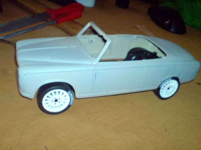

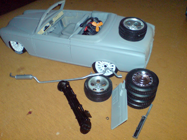

tak vcelku dlouho sem sem nevkladal zadny svoje pracovni postupy... (mam rozdelanejch par projektu a nektery sou pred finisem... takze sem asi este neco pridam ....) kazdopadsne tohle je nejcerstvejsi prirustek a prace ktera me ted hooodne bavi.... model z french battlu .... na jinym foru ale to snad nevadi .. :))

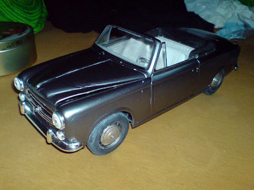

takze puvodni model je od solido.... meritko 1/18
je to peugeot 403 cabrio grand deluxe 1964
a vysledek meho snazeni by mel vypadat asi takhle

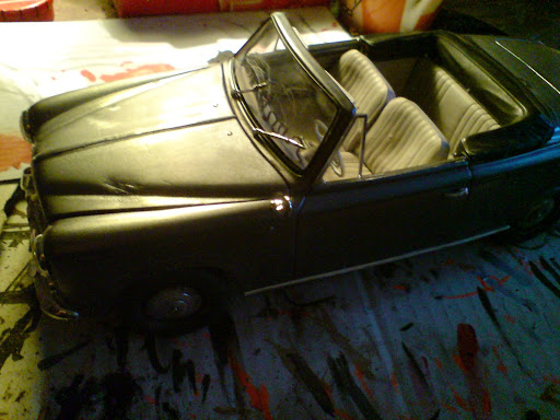

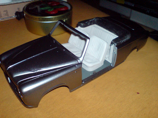

muj zaklad

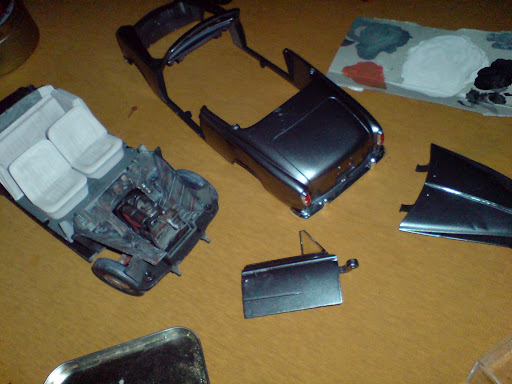

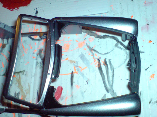

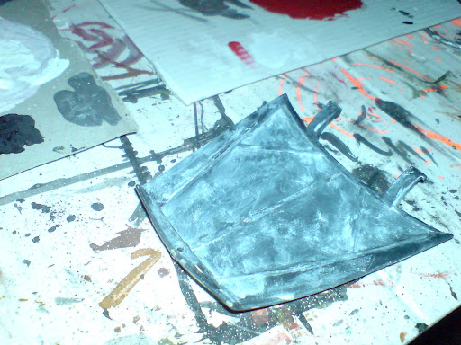

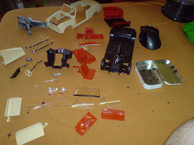

rozborka...

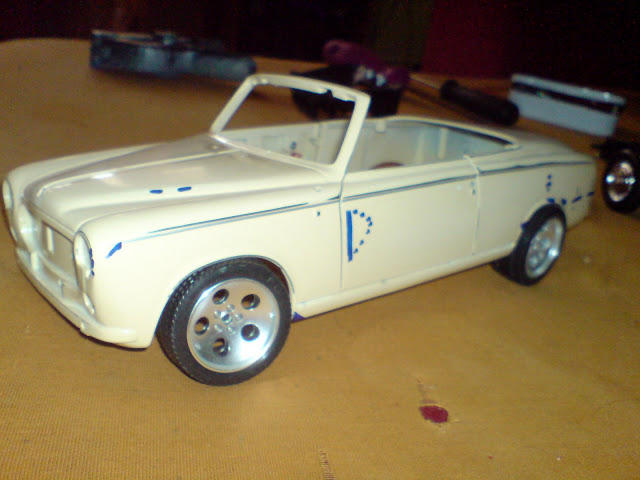

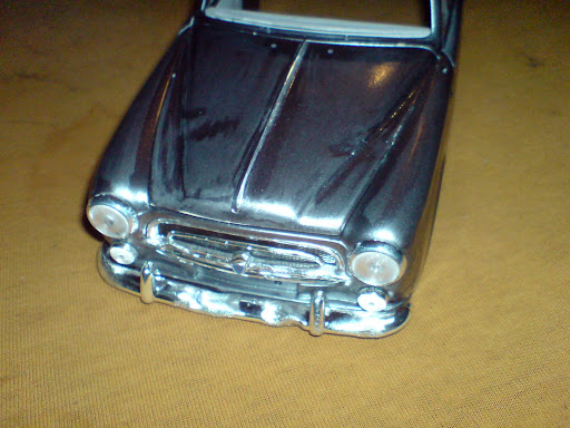

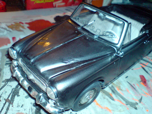

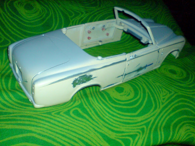

nakresleny poskozeni ... (pustil sem si par dilu columba a nafotil asi 500 fotek :))

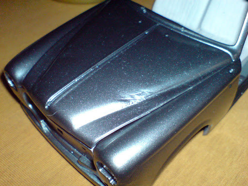

pomackano :)

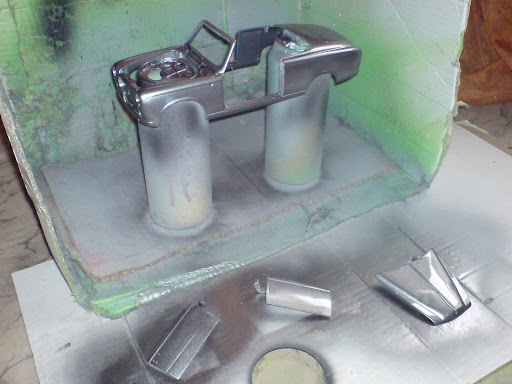

a v surfu...

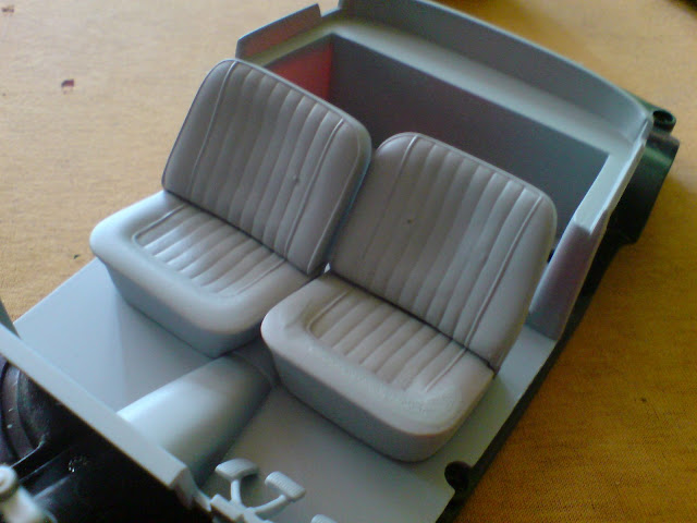

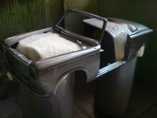

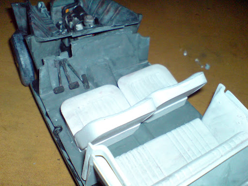

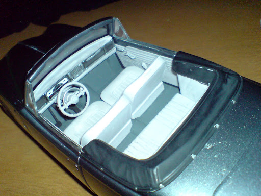

prosezeny sedacky v surfovanym interieru

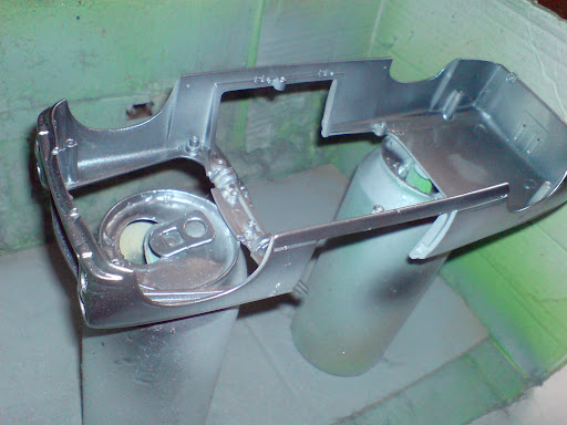

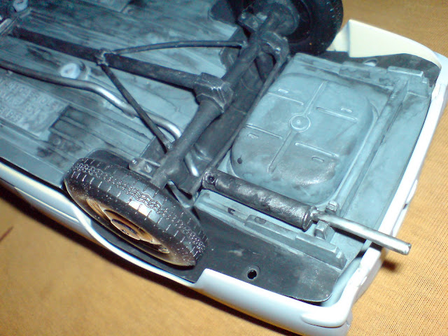

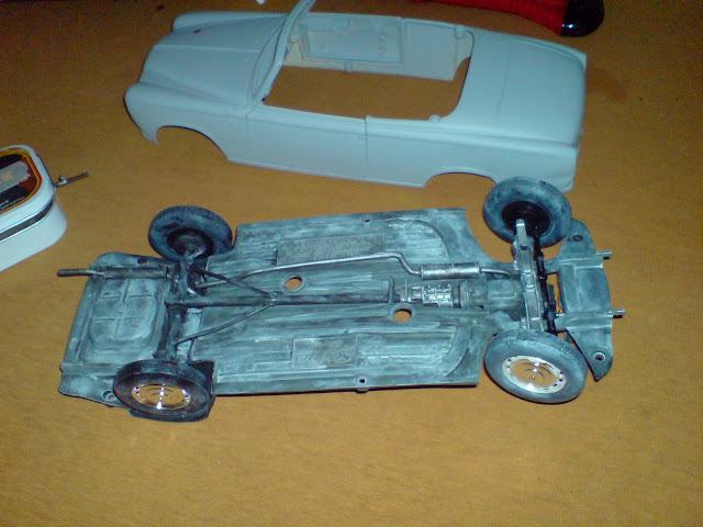

podvozek
utrzeny madlo spolujezdce
a druha strana kastle druhej den....

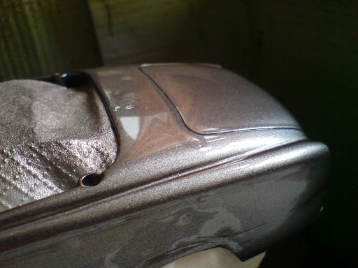

okousany promackli dvere
a pomackanu z druha strany...

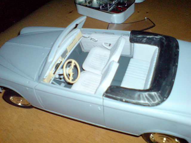

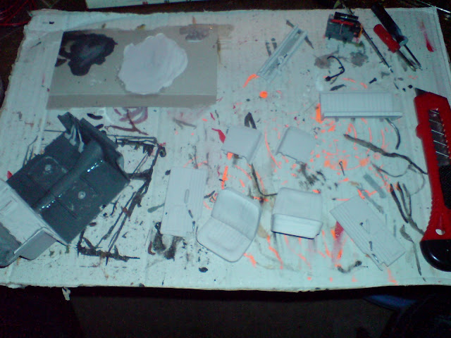

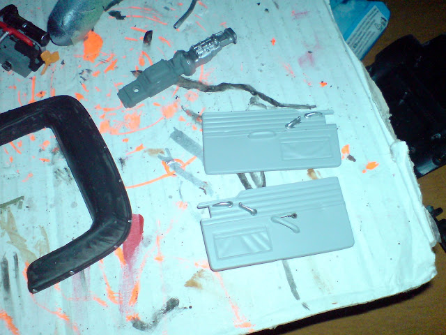

priprava spinave bilyho (lehce bezoviho interieru....
a interier v aute...

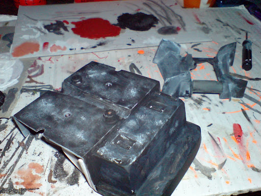

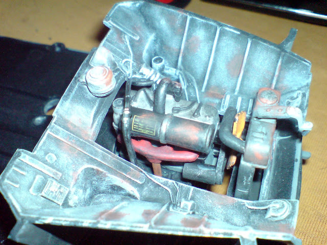

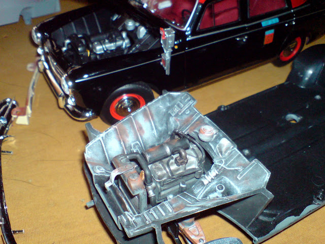

a spinavej nabarvenej motor .... (ty diry po vyhazovakach nebudou videt... je tam takovej kryci plast kolem este .. :))
a zase interier...

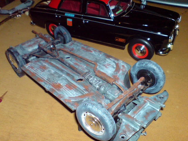

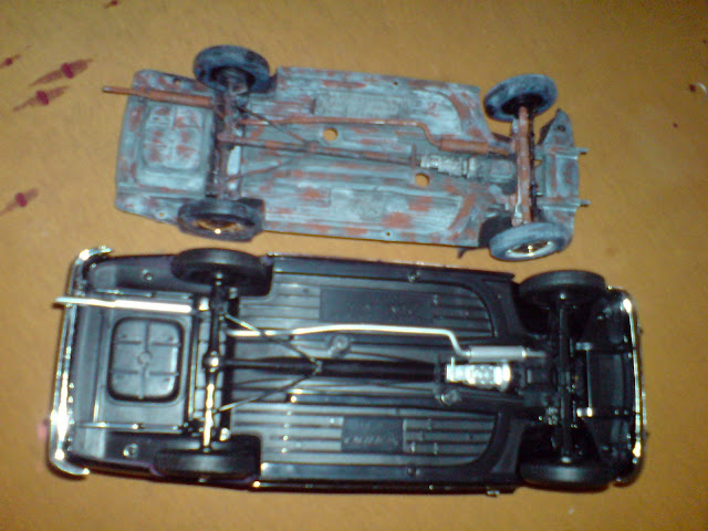

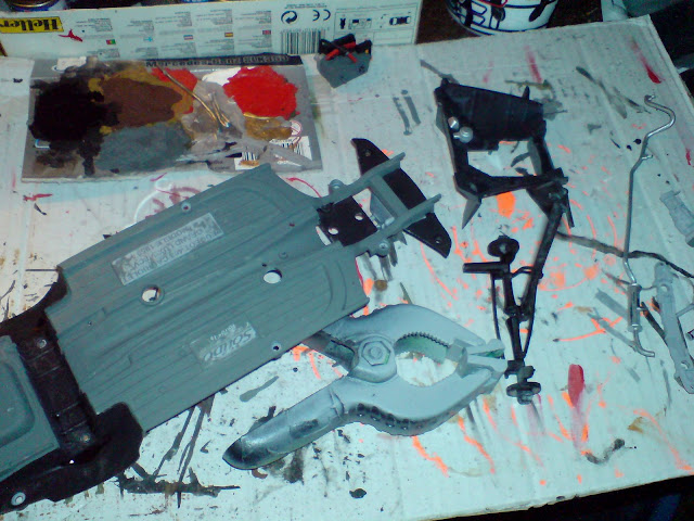

a spinavej podvozek ... (este prijde rez a pak bila a seda patina (primorskej prach a sul .. :)))

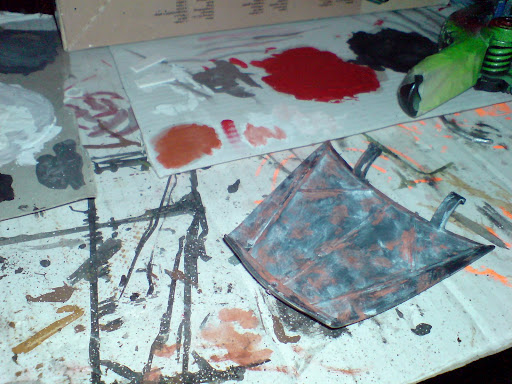

a deravej vejfuk ... :))
a to je prozatim vse...... tak jak se vam libi ?? :-D

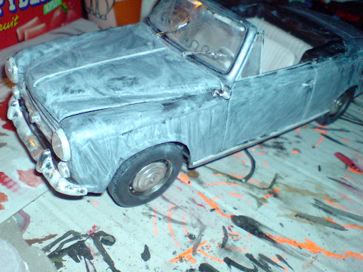

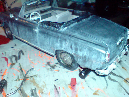

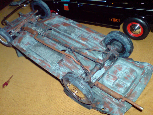

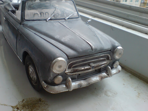

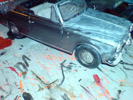

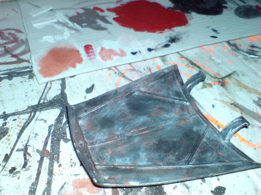

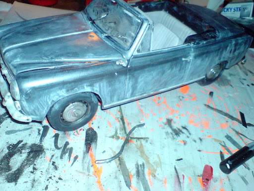

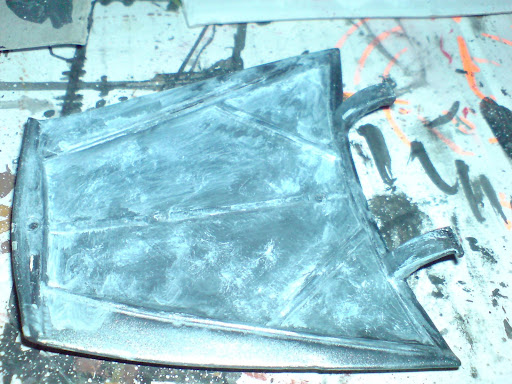

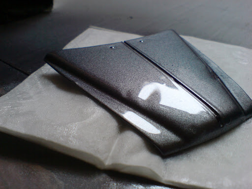

tak sem zacal trochu patinovat.... nejak mi to vsechno zrezlo.... prece jen neni to nenovejsi auto a protikorozni ochrana nejak nebyla.... zabery na podvozek sou asi jedinej detail kterej nemam ze serialu nafocenej (jinak mam zatim asi 700 fotek... a stale pribejvaj...) ...
no takhle to vypada... (patina prijde este cerna a seda.... a dost to vytah blesk....
a to je zatim vse....
a kdyby se to nahodou nekomu libilo... nebo treba nelibilo tak to sem klidne napiste... sem na reakce docela zvedavej :-D

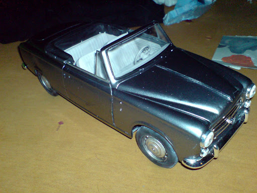

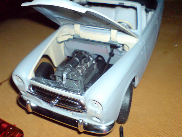

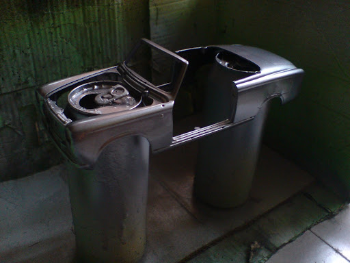

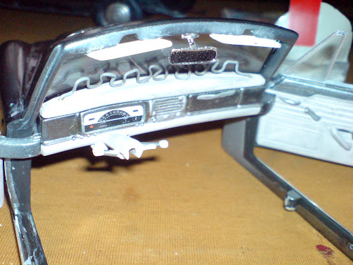

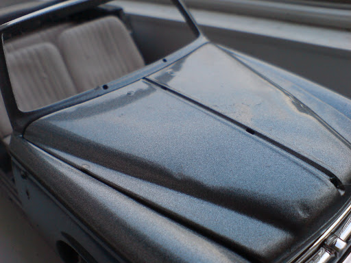

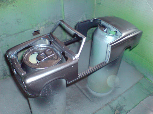

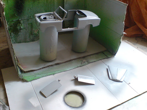

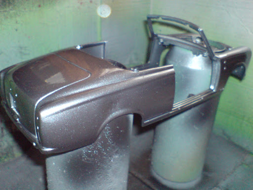

a mame tady zase neco malo udelano ....:) tak sem nasel spravnou barvu na columbo interceptora .... no a kdyz sem mel barvu tak sem hodil na 403 finalni zaklad a zacalo se lakovat .... no s vysledekem sem vzhledem k vrstve patiny naprosto spokojenej ... takze tady je columbuv interceptor jako by pomlacenej vyjel z tovarny .... :D taky sem si pohral s patinou v interieru a k veceru zacal osazovat kastli svetlama a tak ... no predni svetla este predelam na svetlomety z tyckometu a patina kastle,topeni celniho okna (ten drat zohejbanej) a bude pomalu hotovo .... tak a tady sou ty fota .. :)
final surf..
zaciname chytat barvu ...
a de se na pruhlednej .. :)
jen tak nasucho .. :)
na vecernim svetle..
takhle vypada ta barva .. (na vsech fotkach vypada tmavsi.... ale je to presne ona .. :))

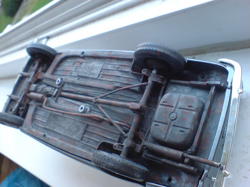

a podvozek .. :) rezne hezky.....
trocha cerny ..
a muzem skladat ...
takovihle modry svetlo je venku v 10 vecer....

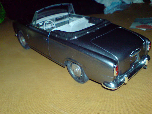

a prozatim hotovo....

teda na 99,8% .... uz jen dodelat sparu na kufru a prilepit znovu clonku u spolujezdce a nafotit nejaky venkovni fotky az budu mit volno a nebude snezit .....

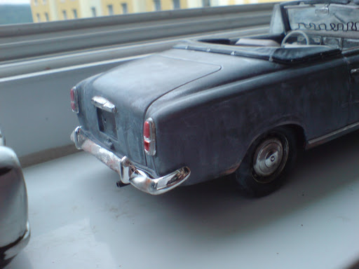

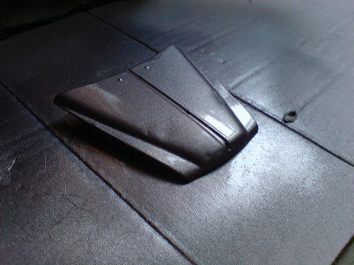

takze posledni upravy byli prebrouseni kastle 1200 aby se tak silene neleskla ... prece jen je to polovrak.... dodelano trosku rzi a spodni cast kapoty .... a pak jen patina auta co vetsinou stoji a prasi se na nej a obcas zaprsi ... takze bila a semtam seda ... nabarvit cely auto a pak udelat stekanou patinu... ta se dela tak ze na nezaschlou bilou po celym aute se kape redidlo a barva tak postupne odkape takze se drzi krivek auta a vypada to vcelku realne ....

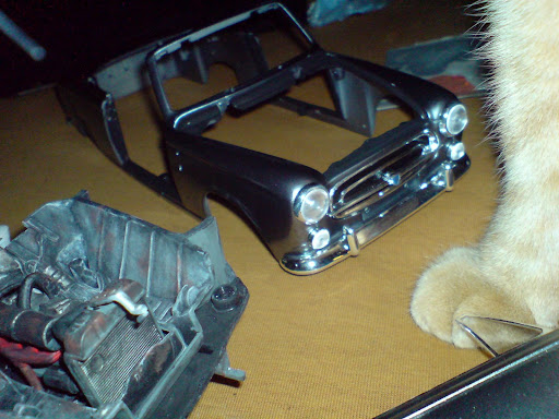

dalsi vec byla vymena zlomenyho volantu za nezlomenej z taxika (a jeho uprava na polohoukacku) a topeni celniho okna .... dal sou pomackany narazniky a maska svetlomety sem predelal na netyckomety ale nikdo to asi nepostrehne protoze konstrukce svetel to neumoznila udelat poradne (sklicko je prakticky nalepeny na uplne rovnou parabolu....)
takze dost kecu a tady sou fota .... (dalsi az v galerce hotovek ... :))
blby tyckomety .... :(
bila je dobra :) uz je to tak ... :)
a hotovo .....

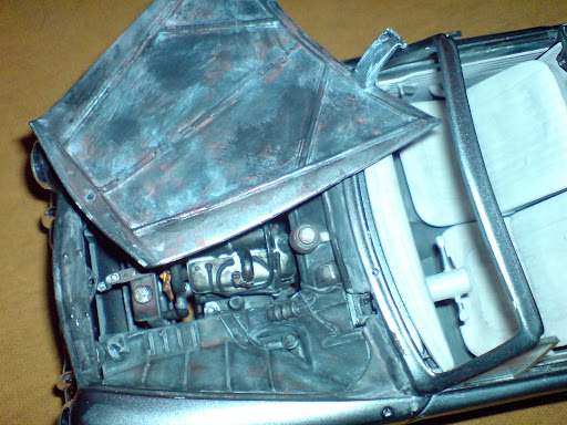

Jako auto se mi to nelibí, ale to zpracování je super. Líbí se mi hlavně patina v motoru
šmudla.1
Příspěvky: 89
Registrován: 18 zář 2008, 20:35
Bydliště: Přerov
Re: columbo peugeot 403 1/18
Příspěvekod dawe82 » 27 čer 2009, 19:08
dik dik ... s patinou sem si vcelku hral tak sem rad ze se libi ... :) i kdyz na motorovej prostor sem mel v podkladech jen 2 fotky este z dalky takze motor nebyl prakticky videt ale pori stavu auta zvenku je vcelku jasny jak to asi vypadalo pod kapotou .. :)
