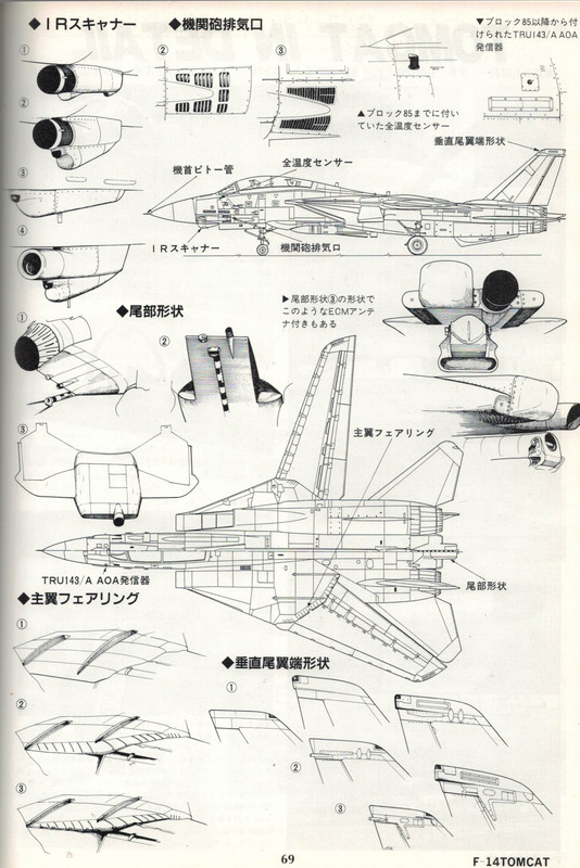

S dovolenim sem vlozim skeny z publikacie ModelArt c. 334 na F-14 Tomcat, z roku 1989.
Pozor, nie su tam detaily pre neskorsie verzie F-14B a F-14D !
Rovnako tam chybaju ECM kryty a GPS prijimace neskorsich verzii. Na tie doporucujem pozriet detaily v publikacii DACO.
Je to tabulka s vyrobnymi cislami a prehladnou tabulkou exterierovych odlisnosti medzi jednotlivymi vyrobnymi blokmi.
Je sice po japonsky, ale obrazky su dostatocne zrozumitelne.
Nech to pomoze aj ostatnym. Fotky konkretneho stroja su samozrejme vzdy vyhodou.
K otazke k stroju v.c. 159 430 tento mal bobri chvost vo finalnom prevedeni. Ci mal dodatocne nainstalovanu ECM antenu, to neviem. Nehladal som fotky.
Hranicu instalacie finalneho bobrieho chvosta od stroja v.c. 159 421 cize blok F-14A-75-GR potvrdzuje viacero zdrojov.
K otazke ci sa povodny bobri chvost menil dodatocne za novsie prevedenie, moj nazor je ten, ze tato cast tvorila integralnu sucast konstrukcie s odlisnym prierezom trupu a tvarom brzdnych stitov. Cize sa nedala vymenit za novsie prevedenie. Stroje dolietali s povodnymi bobrimi chvostami tak ako boli vyrobene, len povodne laminatove kryty boli odstranene.

Co sa v zasade lisi medzi jednotlivymi blokmi:
- IR/ECM/TCS instalacia v podbradku
- vetracie mriezky krytu kanonu
- pitotova trubica na spici radomu (ano/nie)
- AOA senzory pod kabinou
- bobri chvost / koncove vreteno trupu
- lamely pri korenoch kridiel
- hrebene nad panelmi krytov mechanizacie geometrie kridiel
- zosilnenie vonkajsieho potahu vrchnej casti SOP a suvisiaca instalacia ECM
Dalej co ma rychlo napada, ofukovanie celneho skla prekrytu kabiny (2 varianty vid DACO)
pouzivali sa rozne disky kolies hlavneho podvozku (3 varianty)
exterierove nadrze boli v min 2 variantoch (so stabilizacnymi plochami a finalna varianta)
