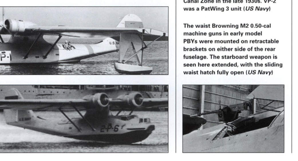

Kolegové, zasekl jsem se při stavbě Cataliny verze PBY-4 a prosím o pomoc.
Boční střeliště chci udělat otevřená. Ale fotky, které jsem našel, mě matou - někdy je překryt prostě jen odsunutý proti směru letu a přiléhá k trupu, jindy zase odsunutý překryt (nebo jeho část) svírá s trupem úhel cca 30 stupňů. Níže je to dobře vidět - na fotkách vlevo je kryt jen odsunutý, detail vpravo ukazuje kryt odsunutý a "přizvednutý".
Otázky zní:
1) Jsou dobře obě varianty, šlo prostě o to, že kryt bylo možné otevřít v různých polohách? (Myslím, že ano, ale chtěl bych si to potvrdit)
2) Má někdo z vás zřetelnější fotku krytu, který je "přizvednutý"? Klidně i na modelu, chtěl bych se inspirovat.
Díky moc!

Ta odsuvna cast krytubsa dala vychylit hore. Sluzilo to ako deflektor ked bol vysunuty gulomet aby prud vzduchu nenarazal na gulomet.
Ked nemal v strelisku gulomet palebnej pozicii, nemalo zmysel to vychylovat
https://ww2aircraft.net/forum/threads/p ... uns.38907/

Martine, díky! Takže kryt byl vychýlený patrně jen v letu, během střelby - a já tím pádem můžu na modelu kryt jen odsunout a nekomplikovat si život, je to tak? :-)
Martin Jursa píše:Ta odsuvna cast krytubsa dala vychylit hore. Sluzilo to ako deflektor ked bol vysunuty gulomet aby prud vzduchu nenarazal na gulomet.

Příspěvekod Martin Jursa » 24 led 2021, 23:58
Jarda_S píše:Martine, díky! Takže kryt byl vychýlený patrně jen v letu, během střelby - a já tím pádem můžu na modelu kryt jen odsunout a nekomplikovat si život, je to tak? :-)
V podstate ano. Ale mozes to mat tak aj tak. Podla mna je to ale velmi pekny detail. Jeden z mala, ktory mozu inak detailovo dost fatny povrch ozivit

Příspěvekod Jarda_S » 25 led 2021, 14:32
Perfektní. Ještě jednou děkuju!
