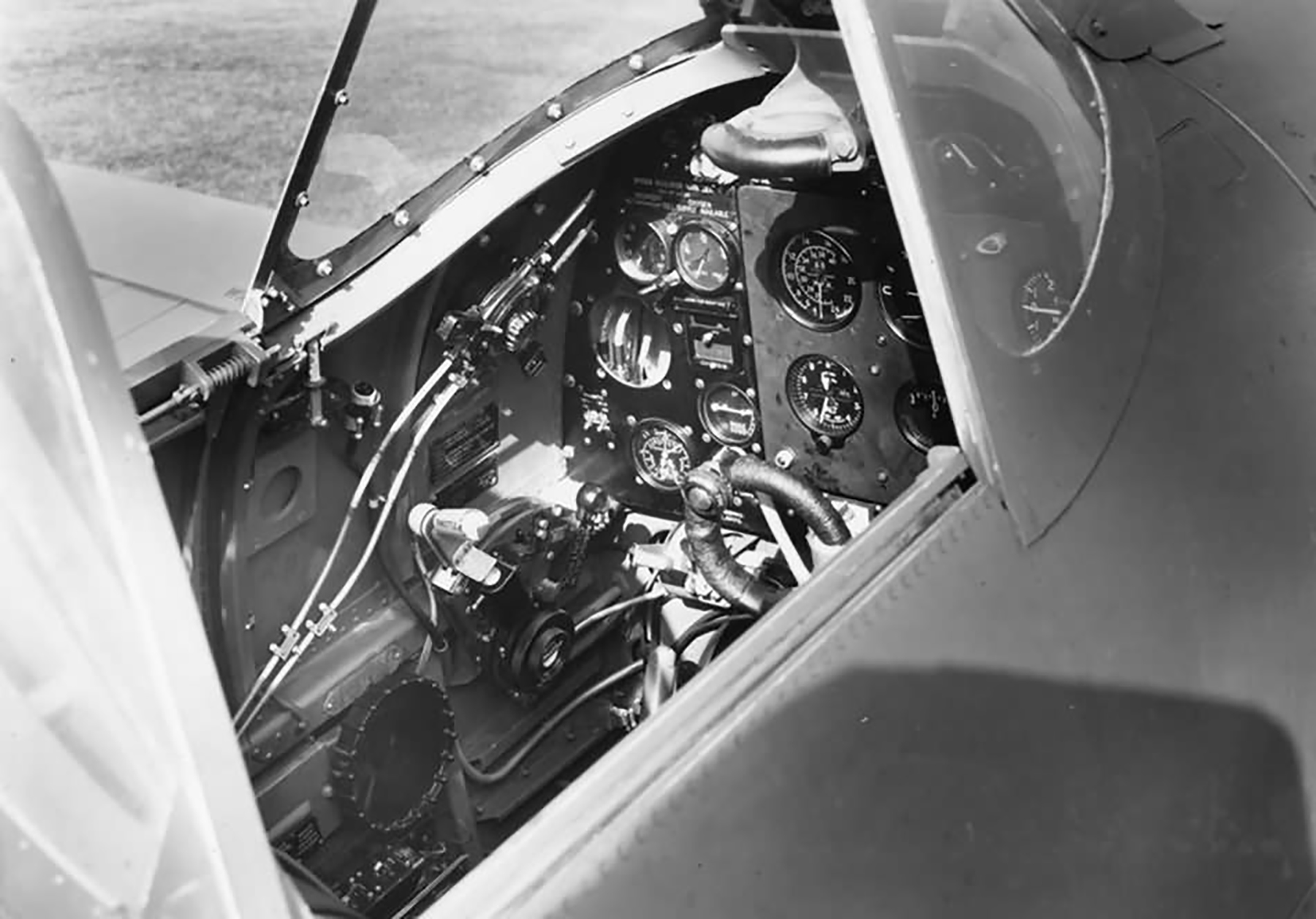

Příspěvekod Pavel Škoda » 02 kvě 2024, 16:37

Stavím Mk.IIa (EDUARD 1:48, UD - W, P8038, Paddy Finnucane). Můžete mi prosím někdo poradit s následujícím?

2. K čemu slouží zařízení označené dle VALIANT - Spitfire Part 1, str. 210 jako "Wireless Remote Controller"? Na fotografii je nad plynovkou a vedou z něho šikmo oběma směry (k přístrojovce a směrem pod dvířka na boku) dvě kovové trubky. Nečekám, že by to byla konektivita na WiFi nebo Bluetooth :grin:

Re: Spitfire ! (Vše o Spitfiru)
Příspěvekod jfb » 02 kvě 2024, 21:08
Ad 2. to je ovládání radiostanice. Té starší, která měla drát ze sloupku k SOP. Novější radiostanice, která již nepotřebovala lanko k SOP, měla jiné ovládání, krabičku s čudlíky.
Příspěvekod Pavel Škoda » 03 kvě 2024, 06:40
Aha, díky! Mne zmátly ty tlusté "trubky". U radiostanice bych čekal spíše flexibilní a relativně tenké kabely, jako vodiče... Nebo že by vodiče byly uvnitř těch trubek kvůli odstínění? Ale nejsem odborních na radiotechniku tak jen hádám...
Příspěvekod jenda58 » 03 kvě 2024, 09:14
To spíš budou lanka/bowdeny pro dálkové ovládání potenciometru ladění stanice umístěné "někde vzadu", nikoliv přímo vodiče.
Tedy takový dálkový ovladač na mechanickém principu (:) .
Příspěvekod Pavel Škoda » 03 kvě 2024, 12:02
Na bowdeny mi to přijde dost tlusté na té fotce. Nebo možná jsou bowdeny uvnitř těch trubek. Jinak to ale zní logicky, radiostanice byla v trupu, takže takové mechanické otáčení "knoflíků" na dálku.
