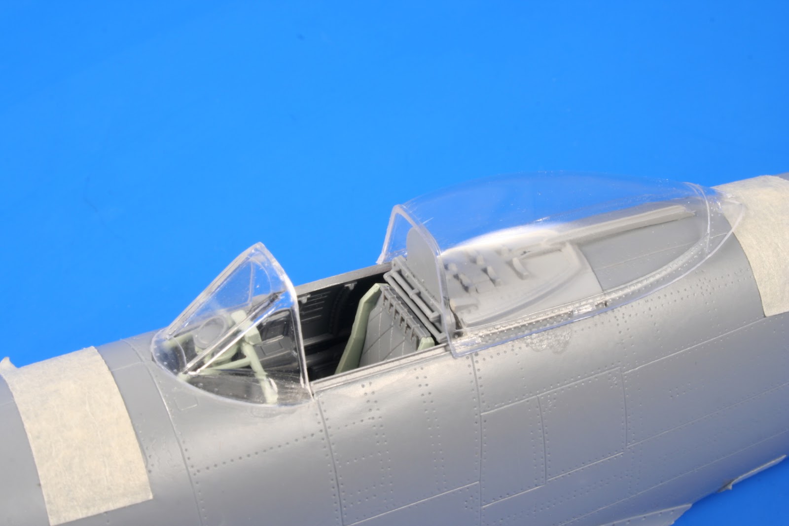

Jo, on to nechal celé na čierno... Výborný nápad.
Ale s tou časťou aj tak budú mať ľudia problémy.
Uvažujem, či ten číry diel nemohli v Eduarde natiahnuť na spôsob F-14 Tamiye na boky. To preplátovanie pod štítkom by potom mohlo byť jemnejšie a netrebalo by s tým bojovať.

Příspěvekod Vl.Šulc » 18 lis 2018, 16:27
Atlis píše:Jo, on to nechal celé na čierno... Výborný nápad.
Tam žádný problém není. Naopak, řeší to problém s čelním štítkem, který jinak přechází de facto bez rámu přímo do trupu. Lícuje to dobře. To, že on to natřel celé načerno a nechal to tak, s tím nic neuděláme. Smysl toho počínání nechápu.

Příspěvekod Atlis » 18 lis 2018, 17:08
Vl.Šulc píše:Tam žádný problém není. Naopak, řeší to problém s čelním štítkem, který jinak přechází de facto bez rámu přímo do trupu. Lícuje to dobře. To, že on to natřel celé načerno a nechal to tak, s tím nic neuděláme. Smysl toho počínání nechápu.
Pokiaľ by bol čelný štítok v jednom kuse s tým preplátovaním a nič mimo to, tak s Vami ešte ako tak súhlasím. Z modelárskeho hľadiska je to riešené neštastne.

Příspěvekod Atlis » 18 lis 2018, 17:14
Aleši pozri sa na obrázky v návode o stranu skôr a na testshoty. Je tam ešte komplet rám ktorý ide okolo kabíny a je to schod naviac, ktorý na Tempeste neexistuje.
Lepšie to má práve vyriešené Special Hobby, kde to preplátovanie je súčasťou štítka, ale nič mimo to.

Příspěvekod Aleš R. » 18 lis 2018, 17:23
Jo to máš takhle pravdu. Já jsem hledal plánek právě kvůli tomu detailu a měl jsem pocit, že ten lem je právě součástí trupu tj nelepí se to NA trup, ale DO trupu tj ten lem bude ve stejné rovině s trupem.

Příspěvekod Atlis » 18 lis 2018, 17:28
No a to je práve ten problém. Štítok je spravený dobre, s kusom toho preplátovania, ktoré tvorí prirodzený schod, ktorý tam patrí. Lenže milimeter pod ním bude druhý schod od rámu, ktorý beží okolo celej kabíny a ten bude tvoriť schod druhý, ktorý tam nemá čo robiť.

Příspěvekod Tomáš Pelej » 18 lis 2018, 17:30
Schod tam nebude když se díl správně zalepí, ale zrovna šťastně to řešené není, spoj měl jít po spárách, pak by to bylo lepší

Příspěvekod Atlis » 18 lis 2018, 17:36
No samozrejme, že zbrúsiť sa to dá.
Tu je to vidieť na inom modeli:
Vzadu to tiež nie je úplné terno, pri otvorenom kokpite by to malo byť ok, pri zavretom bude treba čo to dotmeliť asi.
