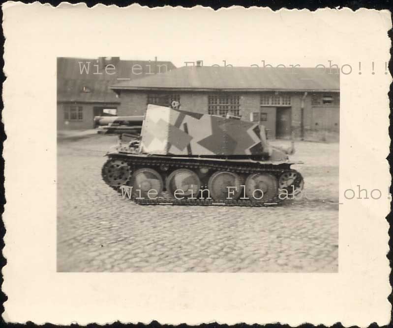

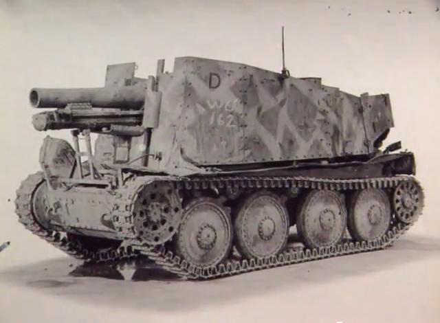

Přemýšlím o jedné z těchto tří, ale u první si nejsem jistý, jestli bych dokázal nastříkat tak tenké hady, druhou jsem viděl kreslenou i s hnědými hady těsně obklopujícími zelená pole a třetí byla s měkkými nebo ostrými přechody. Poradí někdo?

Příspěvekod Marder » 20 úno 2016, 21:16
To já mám, aniž jsem do něho řízl, vybranou tu první (zde neuvedenou, dosti profláklou kamo) tzn. s ostře lomenými červenohnědými poli.

Příspěvekod Bobanski » 21 úno 2016, 13:43
Já dělal kdysi tu třetí. Všechny tři jsou atraktivní.
Taky jsem limitovaný stříkací pistolí, Sprayworkem bych tu první nedal, ale líbí se mi asi nejvíc.

Příspěvekod Jindřich Bernt » 22 úno 2016, 16:18
Ta první s těmi hádky by šla určitě suchými křídami/patinátory. Pistolí bych si na to taky netroufl...

Příspěvekod Jindřich Bernt » 13 bře 2016, 06:49
Tak ta poslední kamufláž, to je pecka. Nic takového jsem ještě neviděl.... :shock: . Navíc je čtyřbarevná, není to nějaký podvod?
