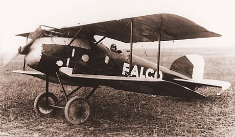

Příspěvekod Charlie » 21 lis 2006, 10:31
Chtěl bych se zeptat, zda někdo neví něco více o tomto letounu, který létal po válce u "Prvního pražského leteckého podniku Falco". Byl to upravený Albatros D.II, i když některé prameny úvádějí III, ale jde patrně o překlep. Bohužel z této jediné fotografie co jsem našel nemám tušení o zbarvení. Nějak mě pořád napadá tmavě modrá, či fijalová, i když to asi není přesně ten odstín který mám na mysli ;o) Pro úkoly přepravy pošty byl patrně zbaven výzbroje, což byla asi jediná úprava, která byla provedena.

Jedná se o Albatros D.II Oefag, ser číslo 53.05. Má předělanou příď dle ser 253. Za války instalován motor v.č. 18208, na směrovce nápis ANNI. Služba u Flik 3 (dne 2.7.1917 s ním Johan Zwierzina dosáhl vítězství nad ruským Nieuportem), Flik 25D a Flip 1.
Fotografie stroje ve válečné službě ho ukazují se světlým dřevěným trupem. Taktéž fotografie z opravy v čs letectvu v HLD (tj po provozu u Falca). Dále stojí za povšimnutí, že směrovka, VOP a křídlo (i na jiné foto) je prokazatelně stále v původní barvě plátna. Obdobně všechny plechové krytky na trupu jsou nebarveny. Vš svádí k tomu, že trup nebyl barven. Na některých fotografiích i letouny s prokazatelně nebarveným trupem vychází tmavě.
Druhou variantou je nátěr tmavě hnědou barvou. Ten na své stroje aplikovala Flik 61/J (53.05 tam ale nesloužil). Na některých strojích byl nátěr aplkován všude, na některých (třeba stroj Franze Grasera) krom kovových částí. Vždy ale byly barveny i plátnem potažené části, což není případ 53.05. Ten má tyto části prokazatelně pouze lakované.
Takže, pro první variantu mluví logika věci. Pro druhou to, že ta tmavost je jednolitá, je minimálně na dvou fotkách a také to, že u HLD ze stroje sundali plátno a je možné, že odstranili i nátěr z trupu (na druhou stranu, ten nátěru zbavený trup vypadá docela jednolitě, beze skvrn). Pokud zjistíš, jak byl barvenm trup Falcáckého HB B.I, máš vyhráno, vypadají stejně.
Pokud bych ho dělal, přiklonil bych se k hnědě natřeným dřevěným částem.
Jinak pozor, jedná se o D.II Oef s čumákem ze ser 253. Takže v 1/48 tvrdá konverze Eduard (příď, jiný motor, kokpit, kryt ostruhy a to je jen část). Pokud v 1/72, pak roden D.II Oef a naroubovat na to příď z Roden D.III ser 253.

Jo a nesloužil k přepavě pošty ale k "leteckým evolucím" , tj k akrobacii na leteckých dnech. Jako civilní stroj (už v rakousku pod A-62) pochopitelně bez výzbroje.

Příspěvekod Marek Mincbergr » 22 lis 2006, 08:20
No, teď to budu psát z hlavy:
JaPo na Oeffagy
Rakouská kniha na Albatros Oeffagy (autora ani jméno si nevzpomenu)
Luftsiege der K.u.K Luftfahrtruppe, Rusko, díl 2 (OFH Sondersheft čísla které z hlavy nevím)
Další info najdeš v Kašem a Piričovi (Stíhací letadla WWI v Československu). To jsem ale včera neprobíral. Každopádně tef Oeffag tam je.
Jinak v ČSR létal ještě jeden D.II. Byl to Mopsi spolku Ikarus kde létal i J.Arigi. Tenhle stroj byl řekl bych prokazatelně zbarven na trupu tmavě, asi hnědě. Křídla plátno se stopami po odstranění/zatření křížů...

Příspěvekod Marek Mincbergr » 22 lis 2006, 09:00
Jo, na Ikara pár fotek taky mám. Časem to sem hodím...
Je to rakouská výroba. Tudíž je to dost jiné. V 1/72 nebude konverze potřeba (Roden). V 1/48 buď tvrdá konverze Eduardího D.II nebo kombinovat dohromady D.II od Eduardů a D.III Oef od Blue Maxu (25 GBP)

Předpokládám, že ten Roden je toto http://www.rodenplant.com/HTML/018.htm a že tam jsou i přímo dekály. Sice to je 1:72, ale alespoň to ušetří místo. Asi to zkusím a větší verzi si nechám až to budu "umět". Velmi odvážná představa.

Příspěvekod Marek Mincbergr » 22 lis 2006, 09:41
Jo, to je on

Příspěvekod Lonestar » 22 lis 2006, 10:02
Marek Mincbergr píše:Jo, to je on
takže pokud chci stavět z TOHODLE "FALCO", tak musím
Marek Mincbergr píše:naroubovat na to příď z Roden D.III ser 253.
nebo ho můžu použít bez úprav???
