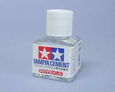

Příspěvekod Martin Glogar » 14 úno 2010, 13:33
Pěkné poobědí,
chtěl bych se zeptat, zda již někdo máte osobní zkušenost s novým lepidlem Tamiya Limonete cement :)
Má nějakou speciální vlastnost (řekněme proti "starším" lepidlům Tamiya), pro kterou stojí za to si ho pořídit? Tedy kromě toho, že asi bude ekologicky méně závadné a hezky voní? To je jediné, co jsem se zatím dočetl (ekologickou menší závadnost odvozuji od jeho "přírodního" původu) 8-[
Jakou má vlastně konzistenci, je hodně řídké, řekněme jako Extra thin? O tom, že bude dobře lepit nepochybuji. Napadlo mě ale, pokud by bylo konzistence podobné, že pokud by neoplývalo tou sqělou vlastností Extra thin cementu, a sice dokonalým nevysycháním spoje ani po několika dnech, což zapřičiňuje následné propadání lepeného spoje poté, co již má letadlo nafoukaný kabát, že by mohlo jít o vhodný substitut ... jen takové pídění se po zkušenostech, má-li už někdo nějaké ...

já si ho už před týdnem pořídil v MPM. Je o něco hustější než extrathin-tím pádem nezatejká do spár lepených dílů a schne pomaleji. Zatím jsem ho odzkoušel jen na přídavné nádrži u Dory od edů. Štěteček v lahvičce je na ho**o (stejnej jak u Gunzáckých vodiček na dekály), ale lze jej vyměnit třeba z nějakého prázného extrathinu. Jinak lepidlo se zdá, že leptá a drží velice dobře a po dením vyschnutí a přebroušení nádrže se zatím nic nepropadlo. Bude se hodit spíš na lepení větších částí (půlky trupu, křídla a pod...) na detaily je lepší ET. A že krásně voní po citrusech nemusím snad říkat....

no tak uz je doma - vonia nadherne, lepi dobre, stetec uplne na prd (hned som prelozil z ET), mohlo byt trosinku redsie
inak to vyzera ze to je skor nahrada za tamyiacke lepidlo s bielym vrskom

Schne to o dost pomalejc,než Extra thin cement,ale po vytvrzení je spoj "dokonale" pevnej.Neni to špatný lepidlo,co se rozpouštědlových týče,tak je to takovej lepší průměr.
A vypadá to,že by se snad spoje nemusely propadat,ale to ukáže čas.Zatim to zkouším týden 8)

este dodam ze po skuske na zvysny ciry plast nechava asi najmenej zabielene miesto zo skusanych - poradie podla zbelenia plastu smerom od najlepsieho (limonene, extra thin, humbrol poly, metyl-etyl-keton, filmac, tetrachloretylen inak zvany perchlor)
takze som s nim zalepil sklicka do Porsche - uvidime ako sa to bude tvarit casom

stetecek je uplne na ho**o ... a protoze i stetecek z ET se mi zda naprd ... tak sem vylil zbytek Humbrolackyho "s jehlou" ... dukladne vycistil a prelil do nej tohle ...
vysledek? Sturer Emil a Elefant slepeny a Jagdtiger akorat zasycha :) , lepidlo schne casove velice dobre (ne moc rychle, ne moc pomalu) ... vune je fajn (az na to ze evokuje dat si vodku s dzusem :D) ... kolega co sedi cca metr ode mne nic necejti .. jen obcas "lehky zavan" :) ... takze za mne maj kluci sikmovoky plus :) ...

Limonene mám od října a jsem spokojen :P .Jeho hustota je asi jako Contacta . Je na klasický lepení a jeho štětěček mi plně vyhovuje při lepení např. půlek trupu , nádrží a pod. - víc než jehla u Contacty , která se musí při nanášení na spoj víc hlídat , abych nesjel mimo a lepidla neteklo moc ...Na detaily je u Limonene jeho štětec nešikovný, proto použít nějaký jiný . Extra Thin je speciální lepidlo , kterým dolepuji jen nedolepené spáry . Nezdá se mi , že by se Limonene propadalo . Trup F - 86 mám od soboty slepenej , druhý den jsem něco na spodku obrousi načisto a nepozoruju propadliny .
