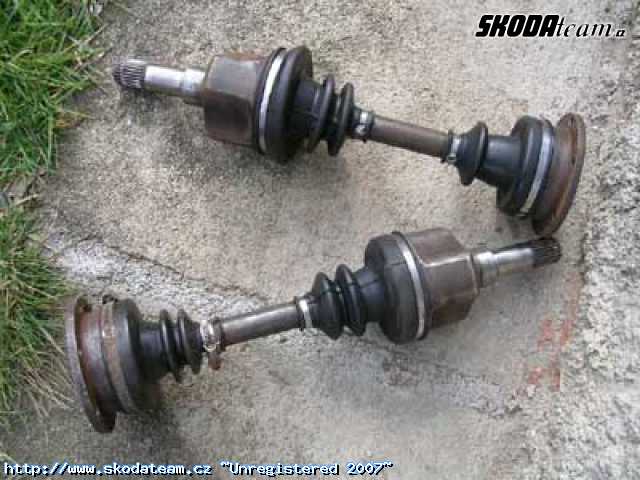

měl bych jednu malou:
neměly by být ty poloosy trošku jinak? 2 klouby místo jednoho? viz fotky...

tommy píše:měl bych jednu malou:
jinak obdiv [-o<
No tohle je nějaká současná replika. Ve skutečnosti tam ten kloub je, ale je schovanej v tom ramenu uvnitř tý roury, která je originál podstatně větší než na téhle fotce. Já sem dám lepší fotku až budu mít víc času, zatím tohle.

Příspěvekod eda M3 » 25 úno 2011, 18:13
Jo,jo,je to tak,kamarád má ty ramena doma v garáži a kloub je uvnitř roury,jen je myslím menší na průměr než ta na fotkách.
Určitě bylo víc variant a provedení,prý měla LRky i Veřejná Bezpečnost...

Náprava LR měla tu trubku větší než máš Ty, musela se do ní vejít hřídel a opticky ta trubka byla větší: http://img.skoda-virt.cz/gallery_upload ... 77_190.jpg
To co sem da na obrázcích tommy je samozřejmě blbost, to je novodobý svařenec s poloosama a hřídelema ze sériové vlečné nápravy 130-6 a Rapid. Dokonce i to co jsi dal Ty na fotce zespoda (první fotka od Tebe) není LR, ale náprava RH z Rapidu a ten jí měl modifikovanou a odlehčenou otvorama. LR má ramena plný bez děr.

No a pač se tady opravdu nic neodpouští :lol: , tak se musím začít trochu bránit. Samozřejmě, že ta trubka na nápravě byla trošku menšího průměru, ale už se mi to nějak nechtělo upravovat, takže až teď (viz. foto). pozn.: k tomuhle je právě dobrá ta kritika.
Ještě jsem tam znázornil sváry.
